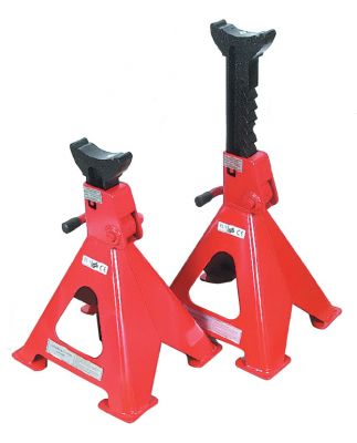

PS : et penser aussi à mettre une chandelle sous la woature, lorsqu'elle est en l'air : un accident est si vite arrivé.. :roll:

Un cric est fait pour soulever le temps de poser des chandelles ou autre, donc gaffe.
Perso, je passe la roue de secours et un bastaing sous la voiture pour l'empêcher de me tomber dessus (et la roue limite l'enfoncement dans le sol) même si il y a des chandelles.

On ne parle pas de la même chandelle ! :lol:
(15.37 Kio) Téléchargé 14355 fois
