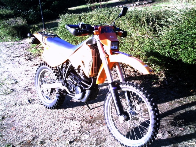

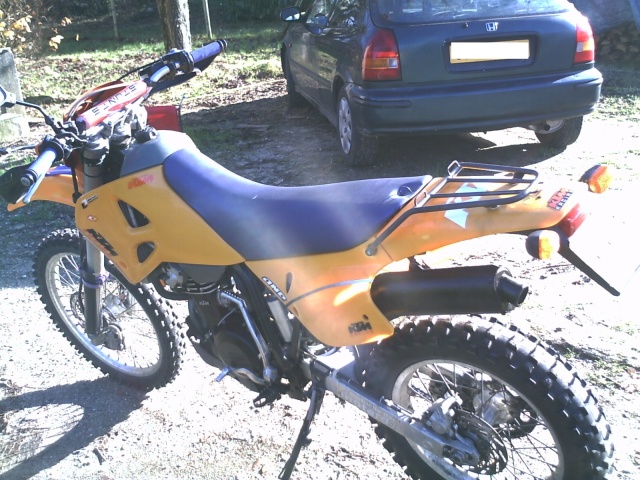

Bon, comme le WE dernier je m'ennuyais un peu le dimanche matin, j'ai décidé de repeindre le moteur de ma KTM (de 1996, il y avait quelques bouts de peinture qui manquaient).
Du coup j'en ai aussi profité pour faire la ligne d'echapement.
Comme peinture j'ai utilisé une peinture qui résiste à 600 degrés pour peindre des chaudières / inserts ... que l'on trouve dans tous les bons magasins de bricolage (reste que c'est limité à noir, blanc et argenté).
Voila les photos ... après 3 heures de boulot.

A priori, cette peinture tient comme toute peinture type voiture en spray ... j'ai meme refait mes pare-fourche devant et ca semble bien tenir (alors que meme en y allant comme un boeuf, ils ne chauffent pas
Sinon, je n'ai pas tout démonté, car la partie abimée etait surtout en dessous du moteur ... concernant la ligne d'echapement, pas besoin de tout demonter ... juste faire quelques acrobaties

Hop, hier j'ai fait tourner la bête en mode cuisson (j'avais pas le temps de faire une sortie, mais je voulais comme meme cuire un peu la peinture ... qui se cuit bien, j'avais mal lu la notice).
Donc le résultat :
Sur la ligne d'échapement, pas de problème, ca cuit immédiatement dans un gros nuage de fumée ... j'ai presque cru que j'avais pete un joint de culasse, mais non, c'etait bien la peinture ...
Sinon, pour le moteur, je vais prendre la solution decolleur pour la cuire, ca tombe bien j'en ai un qui ne sert presque jamais
Bonnes fêtes à tous ...
Donc le résultat :
