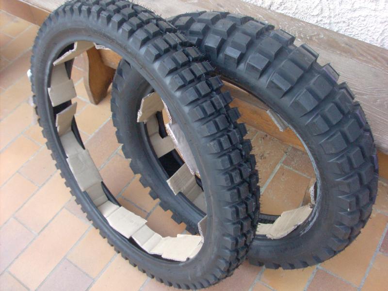

je viens de les recevoir voila les bestiaux

moi j'ai ça sur ma 800 GS
5.500km il en reste encore un peu dessus
ça tiens très bien la route, même humide
gaff au ligne blanche
et gaff au freinage, l'AR à tendance à bloquer ...!!!
limité à 160km/h (indice Q sur la GS)
la moto louvoie dangereusement à partir de cette vitesse voir même avant !!!
en TT c'est un très bon compromis
performance/adhérence/longévité
seul défaut l'avant n'est pas trop à l'aise dans la boue ...
et le tarif aussi
voilà pour mon point de vue ...

le freinage de l'arrière avec un tambour ça devrait allerPierro a écrit : et gaff au freinage, l'AR à tendance à bloquer ...!!!
les miens sont indice T donc je ne risque rien vu les grande performances de mon engin
par contre j'ai été très étonné je les ai monté aujourd'hui et ils se mettent à la main (pied) avec une facilité déconcertante, j'ai même cru au début que ce n'était pas la bonne dimension !
