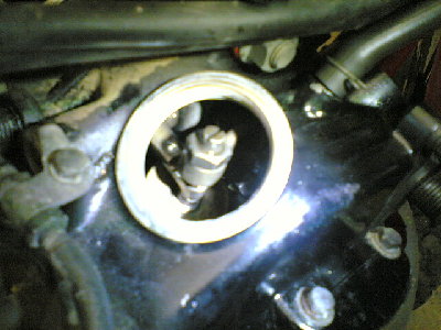

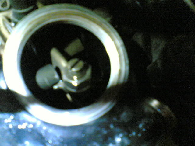

Je me suis aperçu que mon décompresseur ne faisait plus son travail... il a fallu que je retende le cable pour qu'il refonctionne correctement; pourtant hier il fonctionnait correctement... (???) incompréhensible... m'enfin si ça éclaire quelqu'un. J'ai ouvert les caches culbus, et j'ai regardé avec une petite lampe. Tout à l'air en place et bien lubrifié (je vérifie régulièrement le niveau d'huile) mais je ne sais pas si c'est comme ça que je peux voire grand chose! J'ai constaté qu'il y avait plus ou moins de jeu sur les 4 soupapes mais n'y connaissant pas grand chose... Je vais tenté de me procurer la RTM. A+

Arrête tout ! Avec une lampe electrique, observe les portées de l'AC pour voir si il n'y a pas une amorce de bouffage de l'AC et/ou des basculeurs. Pour être sur, faudrait que tu sortes le couvre culasse. Quels sont les jeux (mesurés à l'aide d'un jeu de cales, pas au pif). Le bruit est bien dans le haut moteur ? A gauche ? A droite ? Combien de bornes ? Reste à souhaiter que cela ne soit pas un siége de soupape qui se barre.

Il est nul ton mécano ... Le jeu est nécessaire, aux env. de 12/100 à l'admission et 18/100 à l'échappement (valeurs approximatives, ma cervelle me joue des tours). Si il n'y a pas de jeu, tu risques de cramer une soupape, surtout si c'est l'échappement. Si effectivement ça fait du bruit, il y a trop de jeu, donc il faut régler, mais dans tous les cas, il FAUT le vérifier, c'est très simple et rapide à faire !
En gros : le jeu diminue, tassement des sièges, le jeu augmente, usure de l'AC et des basculeurs. Il faut s'affoler si le jeu augmente ou diminue brutalement ou gros écart gauche/droite.
Sur le XL600, ça doit être tous les 6000km, soit toutes les deux vidanges. Il me semble que sur cette culasse le déco agit sur une soupape spécifique située à l'arrière du moteur et non sur la soupape d'échap. droite.
Maintenant, c'est peut être un bête pb de distrib, tendeur coincé, ... il faut ouvrir pour savoir ... Ca m'avait fait le coup sur la mienne, le guide avant de chaine avait cassé.

Pour vérifier rapide, tu tires les bouchons de visite, et tu vérifie, le moteur au PMH, qu'il y a bien un très léger jeu au niveau des basculeurs. Cela se vérifie moteur froid. Tu fais la vérif en comparant gauche/droite. Attention, les sopapes sont fermées un tour sur deux ! Le mieux, tu achêtes un jeu de cales, ça coûte 5 ou 10€.
