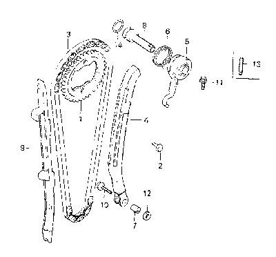

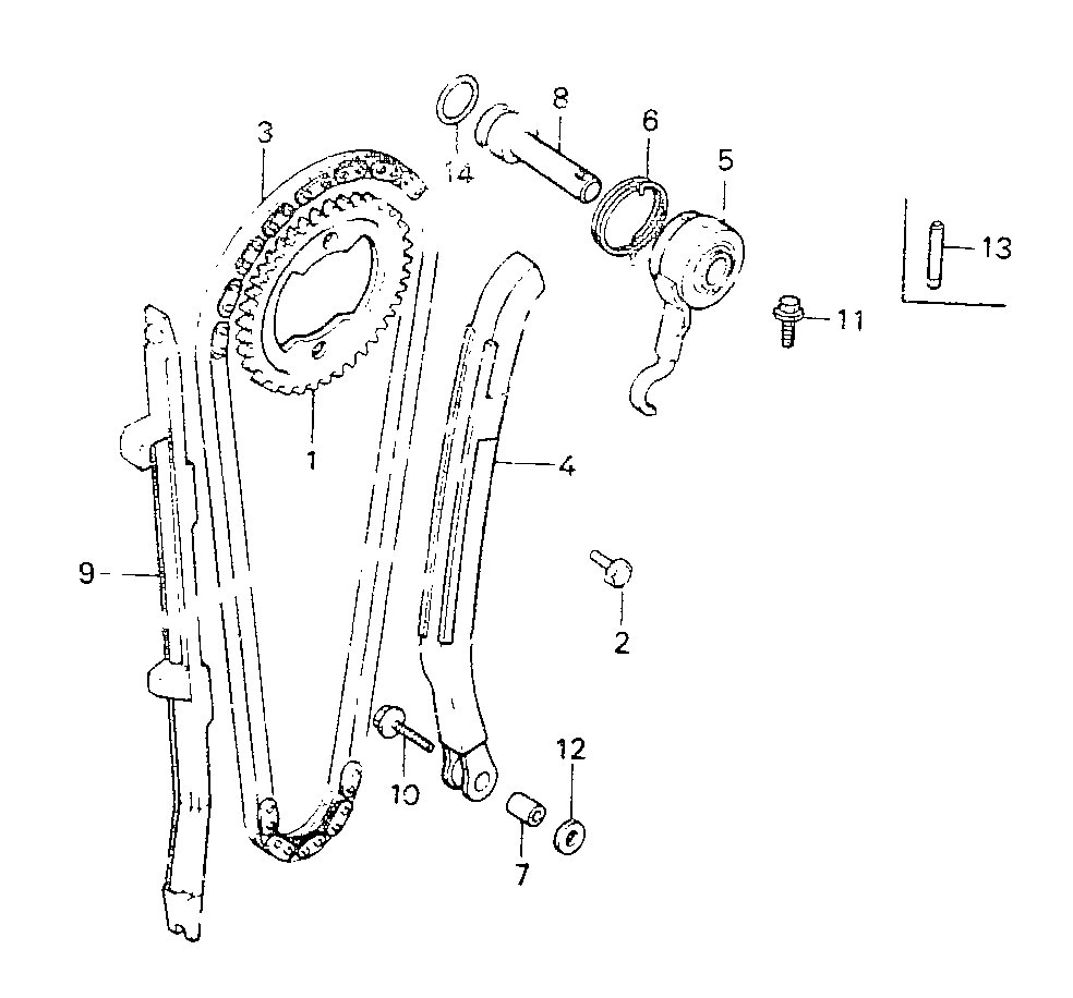

J'ai donc essayé de dévisser le cache de la fixation du tendeur de distri. (le truc en haut à gauche) pour voir si ça bougeait pas trop derrière (rien à voir avec le nx d'ailleurs :oops: ), seulement, pas moyen de le dévisser :evil: , et comme je ne veux pas le massacrer !
Avez vous un truc, y a-t 'il un outil spécial, ou tout simplement faut-il insister ?
Qu'en est-il de la goupille mecanindus qui remplacerait avantageusement l'axe du tendeur, est-ce bien à cet endroit ?(j'ai vu ça dans d'autres sujet)
Sinon elle fume pas mal à froid le démontage sera de toute façon utile pour le ht moteur aussi pour vérifier la segmentation le cylindre et la culasse.
J'espère qu'il n'y aura pas trop de mal et qu'il n'y aura pas trop de pièces à changer, mais je me dis qu'au moins je sais sur quoi je repartirai :mrgreen:
Merci de vos conseils, à plus
xl600 a écrit : Image
Re: calage de la distribution XL600LM
Message par xl600 » jeu. nov. 13, 2008 3:52 pm
damoto a écrit :Hello,
Me voici encore à chercher des vérifs à faire avant de tout démonter.
Normal :mrgreen: Il faut enlever le couvre culasse. L'axe du tendeur est maintenu en place par une vis CHC située à l'intérieur
Ouaip, bof, j'ai aussi entendu ce truc, mais personne n'a pu me le justifier. La vis ne risque pas de se barrer, il y a une rondelle frein et je rajoute une goute de frein filet.
