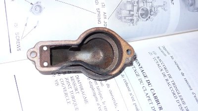

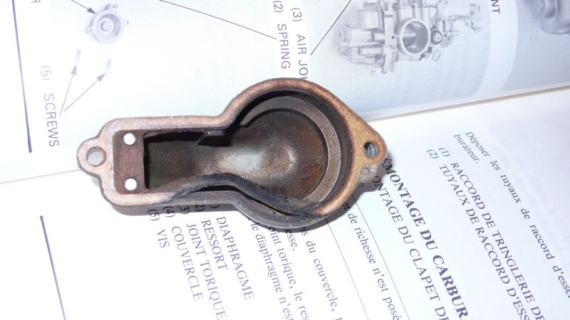

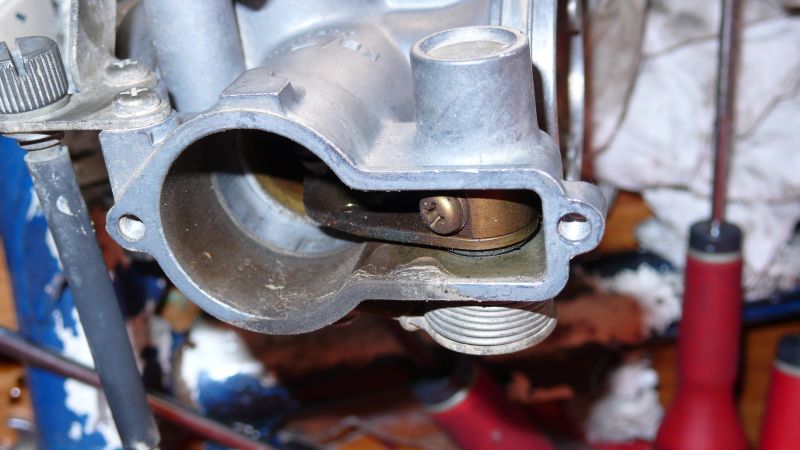

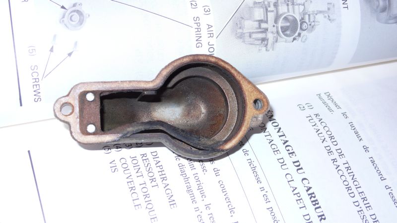

Comme certains ont pu le constater, j'avais des soucis de chauffe depuis "un certain temps", c'est à dire que la température de l'huile s'envolait après le régime de 4000tr/min. (en gros 100km/h).
J'ai donc prit (enfin !) le taureau par les cornes et j'ai sorti le double carbu du XL600 ... bien m'en à pris :
-carbu de gauche (primaire) : gicleur de ralenti bien colmaté (tu parles que la visse de richesse n'avait pas grand effet), seulement deux des trous du diffuseur étaient encore opérationnels. La cuve n'était pourtant pas très sale.
-carbu de droite (secondaire) : cuve quasi nickel (normal, la m***e tombe dans le premier), mais le joint du couvercle du puits de boisseau avait été aspiré dans celui-ci ! Boisseau et puits pas rayés, ouf ! Donc grosse prise d'air !
Donc, gros nettoyage du puits, la poussière avait été aspirée à l'intérieur, et changement du joint, j'ai heureusement du stock de pièce d'occaz. à la casa.
J'ai fait ce matin un petit essai, autoroute de cassis à 115km/h, 4700 tr/min, arrivée en haut du col, la température d'huile est d'env. 90/95°. A voir si c'est maintenant ok, la température ambiante est assez douce en ce moment. 9a pète beaucoup moins à la décélération, et reprise nettement améliorée. Faut que je reprenne la richesse, histoire de ...

Ouaip, surtout que le joint il doit étre comme ça depuis toujours, j'avais juste démonté les cuves des carbus lors de la réfection de moteur.Compte supprimé a écrit :Y'a pas raison, tu as pas matraquer la chose quand meme..tu est plutot zen..

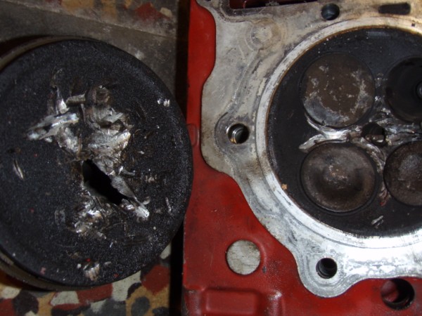

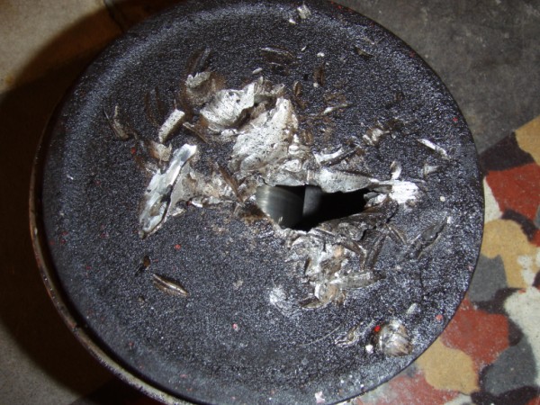

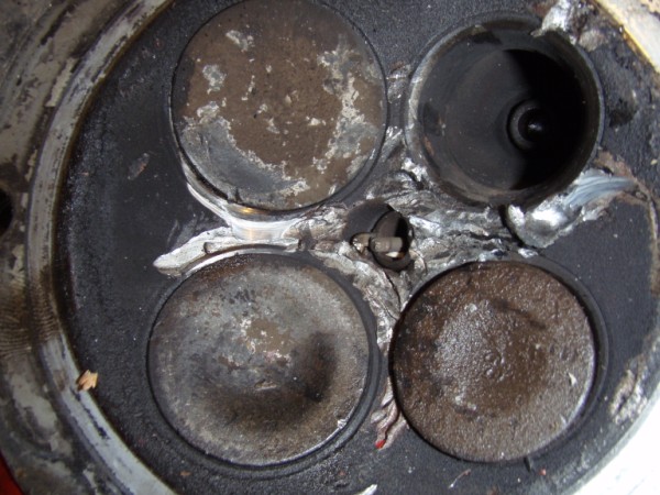

put...in j'ai perdu une soupape quelqu'un l'aurait il trouvée svp???
Re: Histoire de richesse, ...
Pu...in, Djemol, c'est pas une rectification qu'il te faut... c'est un miracle !
dans l,état du moteur ..DJEMOL a écrit :put...in j'ai perdu une soupape quelqu'un l'aurait il trouvée svp???
je ne sais pas si cela vaut le coup de réparer..
l,embiellage a du morfler.. la y a un piston et et une pochette..
la culasse faut démonter pour voir l,état réel.
et s,avoir pourquoi la soupapes et sorti de la culasse..?
Modifié en dernier par supra le lun. sept. 22, 2008 8:09 am, modifié 1 fois.
- DJEMOL
- Messages : 1240
- Localisation : Martigues
c'etait une blague
mon piston est tout neuf et ma culasse est a peine fissurée
j'ai demonté hier une epave qu'on a acheté avec steph, le moteur etait bloqué
j'ai compris pourquoi maintenant
la soupape etait dans la boite a vitesses
