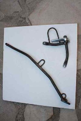

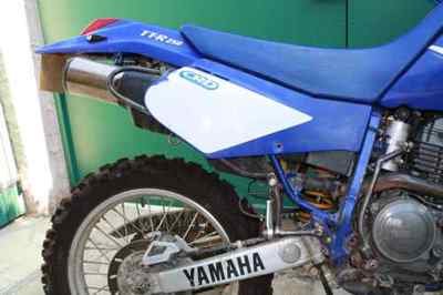

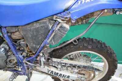

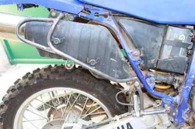

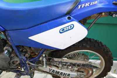

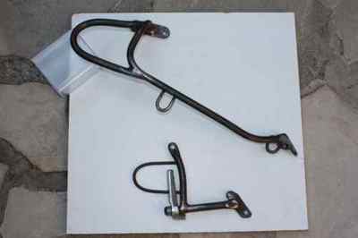

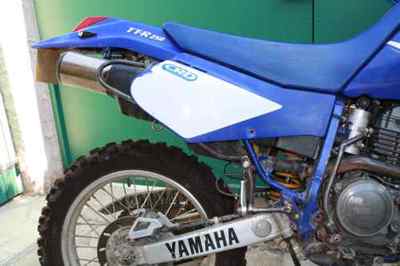

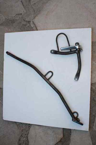

-Voilà le beau boulot de précision et de simplicité qu'a fait un copain sur mon 250 TTR, je voulais pouvoir accrocher des sacoches sans trop gêner le comportement agile de la moto, renforcer le cadre, garder les reposes-pieds passager.
Pour l'efficacité je n'ai pas encore roulé avec mes sacoches latérales mais ça doit bien aller.

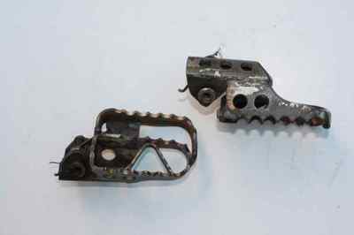

-Il m'a aussi élargi vers l'arrière les reposes-pieds conducteur pour une meilleure position et stabilité en TT.
Voilà les photos (avant peinture) de ce qu'il a conçu:
- reposes-pieds élargis

Re: support de sacoches latérales
Tu as vérifié que les repose-pieds se repliaient bien ?
Sur l'@T, j'ai fait un décrochement.
salut,
Les reposes-pieds se replient bien, pas besoin de faire un décoché.
