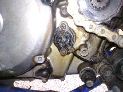

voila en panne depuis la st valentin, j'ai tout démonté... j'ai testé le faisceau... apparement tout va bien.
sauf pour le boitier CDI: le fil noir/jaune ne communique avec aucun autre, j'ai des mesures = 1ohm. (c'est pas comme ca chez le contructeur).
mais un boitier = 400 euros, je ne meme pas si c'est lui qui va mal!
en regardant de plus pres je remarque ça: le cache est parti, depuis combien de temps...va savoir! la soudure est bonne, le fil n'est pas coupé, est-ce que la panne peut venir de là?
parceque cette piece chez suzuki est indissociable du stator et là encore une fois c'est 400 euros...
au secours!!!!!
au secours!!!!!

Salut,ton fil ca ne serait pas le fil du capteur de point mort?
Sinon bon courage
Sinon bon courage
Re: allumage 350 dr
Yes, c'est le capteur du point mort. Ca ne se trouve pas tout seul ? Il me semble que le fil est monté sur une cosse, le tout tenu par un écrou, genre de M4, vissé sur le contacteur de PM. Pour tester, tu peux court-circuiter le contact.seb a écrit :Salut,ton fil ca ne serait pas le fil du capteur de point mort?
Sinon bon courage

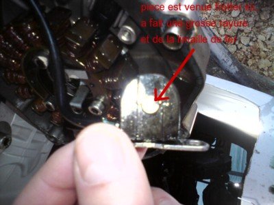

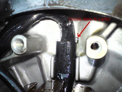

bonne nouvelle, je viens de trouver la panne!
de la limaille de fer sur le recepteur du stator...
mauvaise nouvelle: d'ou vient-elle? voici ce qui a causé la panne
Re: allumage 350 dr
Tu as intérêt à bien identifier l'origine des débris ! Et à faire une vidange + filtre.

nettoyage complet, remontage..toujours pas d"etincelle

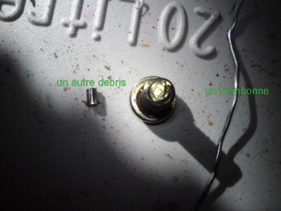

avis aux amateurs
je cherche l'indentification des corps etrangers: ne seraient-ce pas des rouleaux du roulement de vilebrquin? (ca me parait petit quand meme).
merci de vos reponses
Re: allumage 350 dr
Salut,
C'est difficile à dire avec la photo ... c'est un bout de tôle ? Je dirais plutôt un bout de pignon, mais le cliché est pas top.

Oui, difficile à dire comme ça. J'ai eu ça sur ma 800dr à 20.000km, mais c'était un soucis reconnu de traitement thermique de l'arbre à came et un roulement de villbrequin HS. Rien de détectable à la conduite, c'est en changeant le filtre à huile que j'ai vu les débris et que j'ai appelé Suzuki au secours
La garantie avait fonctionné sans problème et je n'ai plus jamais eu de casse ou perte de traitement.
Pour réglé le problème, ils ont quand même complêtement ouvert le moteur.
