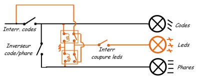

salut à tous,
est il possible de brancher des feux additionnels led sur les codes ET les phares.
En fait je cherche le cablage qui me permettrait de les brancher en continu sur les codes et qu'ils puissent s'allumer en phare s'ils sont éteint en code (la nuit, les leds eblouissent)

-branchement sur les codes: fonctionne avec les codes pour etre mieux vu la journée !
_on eteint les leds la nuit pour ne pas eblouir
jusque la, je sait faire
-MAIS, je souhaite qu'ils s'allument si je passe en phare ou pour les appels de phare
c'est plus clair la?

Re: y a t il un électricien dans la salle?
Au premier coup d'œil, je dirai 2 relais ou 1 relai à double excitation. Ça existe je crois mais sous quel nom ?? Et puis moins cher de mettre 2 relais basiques !
Je vais gribouiller un schéma.

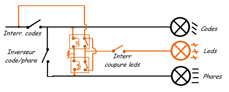

En orange, les ajouts. Alim prise avant les codes, elle peut être prise ailleurs...
Avec des leds, on doit pouvoir se passer de relais mais avec 2 diodes.

Tu peux ajouter un interr de coupure (complète).
On doit pouvoir se passer du relai... Faut voir la consommation des leds.

TiTi a écrit :Tu peux ajouter un interr de coupure (complète).
oui ça serait encore plus simple
généralement ça ne consomme pas beaucoup ,
(pour info , j'ai monté sur mon bateau un spot de 48 leds conso 1,8 W)
mais à ce moment là , il faudrait trouver des diodes encaissant la consommation des feux à leds
joe82
merci à vous,
les diodes on les trouve ou et c'est quel modèles ou references?
quand a toi titi, tu est sur de ton montage?, ça fait peur! faudrait pas faire fumer mamie.....
A première vue, les 2 montages fonctionnent.
Il faut la puissance des leds.
Peut-être une possibilité de simplifier le 2ème montage sans le relai. Une simple diode 1N4007 supporte 1A. Et 3A se trouvent facilement.

pour les diodes , si tu n'as pas de magasin d'electronique à coté ,
( j'en ai eu acheté de 10 AH )
tu te rends dans la 1re dechetterie la plus proche, et tu recuperes une telé ou un autre appareil electronique
il y en a de partout ,c'est des petits cylindres ressemblant a des resistances (noirs avec une bande blanche sur le coté )
(regardes les images sur le net )
generalement de 3 , 4 ou 5 mm de diametre ,et plus elle sont grosses , plus elles sont puissantes
apres tu les testes avec une lampe temoin et tu verras , le courant passe dans un sens et pas dans l'autre
ensuite pour ton montage , tu la soudes en serie sur le fil et tu isoles par dessus avec une gaine thermo-retractable .
Pour l'essai de puissance , si c'est de la recup et si tu ne montes pas de relai , essais d'alimenter tes 2 leds avec une diode , si elle chauffe ou si elle grille , c'est qu'elle n'est pas assez puissante
attention au montage sans relai , si ça consomme trop , c'est ton commodo qui risque de cramer
a mon idée , jusqu'a 10 w maxi env , tu dois pouvoir te passer de relai
