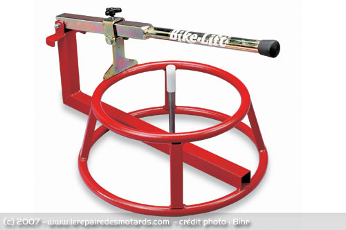

pour décoller le pneu, soit vous avez un corps de rêve (pour cette tache...)et des talons de bottes cross, soit la béquille latérale de la grosse (moto...) d’un copain qui passe par là posée sur le flanc du pneu ...
pour faire rentrer des choses "récalcitrantes", il faut y aller doucement, délicatement, progressivement, en lubrifiant bien
pas besoin de gripster, avec le liquide vaisselle, le pneu ne tourne pas...et les valves ne s’arrachent pas
sinon, les écrous de valves sur vos chambres, vous les montez comment? un écrou dans la jante et un dehors? les 2 dedans? les 2 dehors?

Je vais peut etre paraitre un peu ennuyant avec mes astuces qui n en sont pas, mais le demonte pneu fait ca tres bien.. avec du liquide vaisselle biensur.
Par contre pour la valve, j ai rien mis du cote chambre (en ayant verifie que mon trou n etait pas du tout agressif pour elle auparavant.)
---> pour mes prochaines balades, je prendrais donc un jeu de chambres au cas ou!
Ceci dit, je les ai montees comme ca parce que mes anciennes chambres l etaient aussi ( la fameuse technique du "tu remontes comme c etait", qui a souvent de bons resultats)
