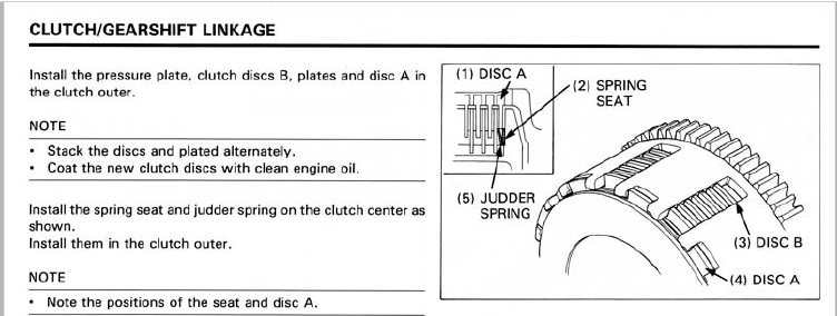

Bon, c'est démonté, et je ne doit pas être le premier à mettre les mains dans l'embrayage.
Il y a deux type de garnis, et d'après ce que j'ai trouvé comme info, le dernier disque doit étre position dans une encoche particulière. Sur la RD03, ce n'est pas le cas Il y a un risque ? D'un autre coté ca fait au moins depuis 70.000 bornes que c'est comme ça.

Oui il y a 2 types d'embrayages selon le modèle (J ou K).
Il me semble qu'il faut monter un K mais avec un kit d'adaptation. Demande à Stefter (avant qu'il parte à la Grok).

Bon, j'ai un modèle J ...
Je vois ça avec Stefter...
Je vais commencer par changer les ressorts, ca ne fera pas de mal ... Faut bien aller au boulot
