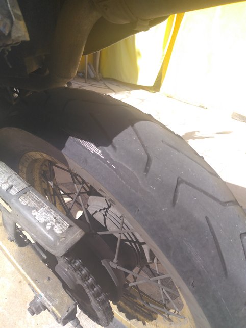

Hello,
Avez vous une idée de la cause de cette usure sur le côté de la bande de roulement?
Roulage à 2 chargés (sacoche + porte paquet) sur bitume (cols alpins), pas de jeu aux roulements…
Merciii…
Merciii…

Jamais vu ça ! Que du côté gauche ? c'est quel pneu ? Quelle pression ? En tout cas c'est pas la puissance de la xl 600 qui en est la cause...
Attendons l'avis des spécialistes...

ou t'attaques comme un malade ?
ou ton pneu vient frotter sur un truc quand tu es chargé et que tu prends une cunette ou un truc dans le genre
à ce moment la roue monte tres haut dans le garde boue
Re: usure pneu arrière
+1 avec Dudu, ça frotte en compression.

Merci pour vos réponses…
Le pneu "était" un Dunlop, gonflé à 2.2
J'ai bien regardé, y a rien qui frotte.
Sinon, le bras oscillant peut il prendre du jeu une fois chargé?

Faut inspecter tout le passage de roue. Il doit y avoir des traces.

Je pense plus a un sous gonflage, a deux chargé, c'est pas un pneu très rigide c'est peut être limite 2.2 bars.
