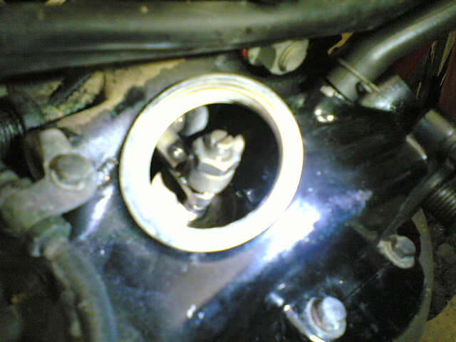

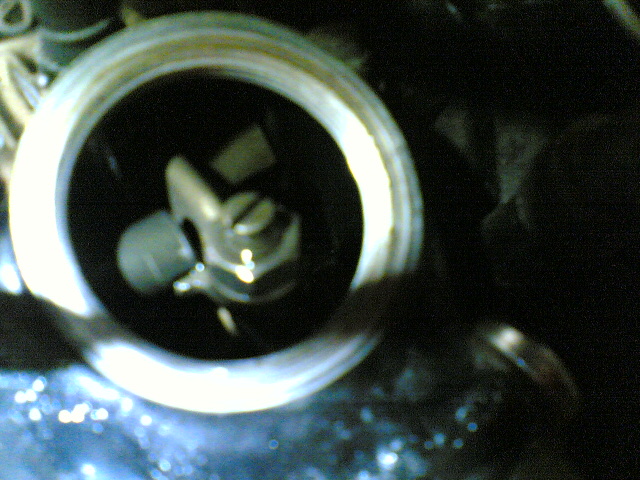

Je me suis aperçu que mon décompresseur ne faisait plus son travail... il a fallu que je retende le cable pour qu'il refonctionne correctement; pourtant hier il fonctionnait correctement... (???) incompréhensible... m'enfin si ça éclaire quelqu'un. J'ai ouvert les caches culbus, et j'ai regardé avec une petite lampe. Tout à l'air en place et bien lubrifié (je vérifie régulièrement le niveau d'huile) mais je ne sais pas si c'est comme ça que je peux voire grand chose! J'ai constaté qu'il y avait plus ou moins de jeu sur les 4 soupapes mais n'y connaissant pas grand chose... Je vais tenté de me procurer la RTM. A+
