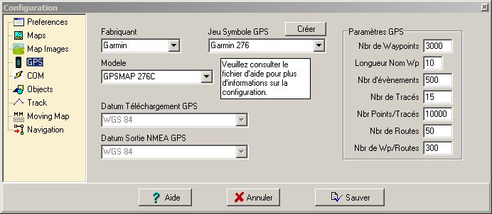

Djemol bataille avec son 276 et la config d'Ozi.
Etant en train de remonter mon PC, j'ai pu (du) remettre les mains dans Ozi.
Dans le menu Fichier => Configuration Onglet "GPS", ajuster les champs de la manière suivante :

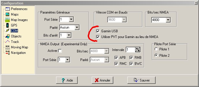

Dans le menu Fichier => Configuration Onglet "COM", ajuster les champs de la manière suivante :
Cela doit fonctionner par la suite.
