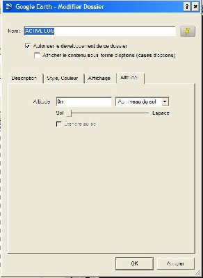

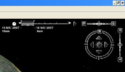

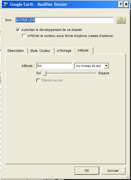

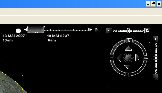

Deux cas peuvent empêcher l'affichage :
-Chaque point de trace est daté : il apparait alors en haut à droite un curseur horizontal qui représente l'axe du temps. -Les points de trace ont une altitude qui est sous la surface, cela se règle en faisant un clic droit sur la trace dans la partie gauche qui liste les éléments importés et en ajustant les paramêtres dans l'onglet "Altitude". A+

Grand merci Steph ! çà marche, je vais mettre la vue de la ballade d'hier dans le CR.
