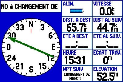

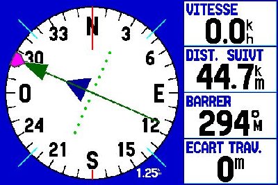

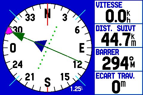

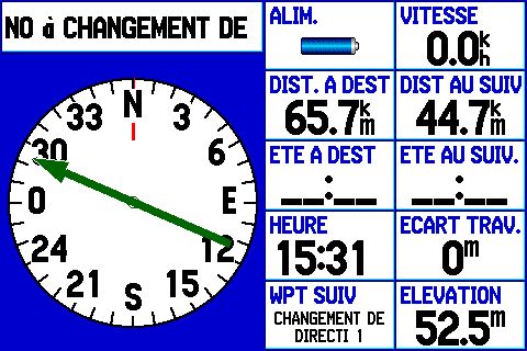

En terme de carto, tous les garmin sont logés à la même enseigne, c'est plus en terme d'usage off-road qui vont nécessiter l'usage de route type marine et des écrans qui vont avec (la boussole).
D'ailleurs, il vaut mieux que le compas soit du type "marine" avec une indication de l'écart de route (écart par rapport à la route directe). Le mode compas est plus facile à lire au guidon que le mode alidade. Pourquoi ne pas choisir un compas pour la moto que tu pourrais aussi utiliser dans le camion ? Le GPSMap60 permet de faire du routage avec la carto. J'ai peur que le support du zumo ne résiste pas à un Maroc (ou aux vibrations du LC4 ).

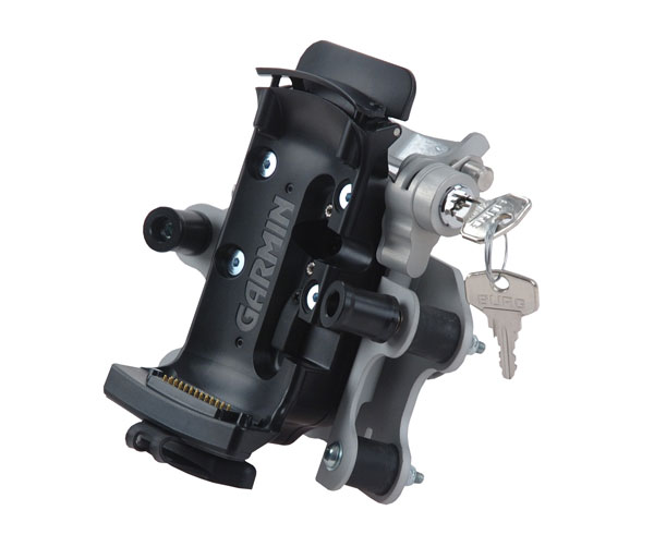

Au vu de la tête du système de connection, bof, bof, surtout que la fix. Touratruc reprend le socle Garmin.
