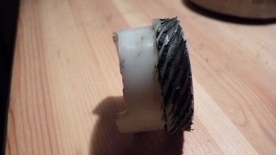

Suite à des pb de compteur, j'ai changé le câble !!! c'est pas ça !!
alors je cherche un systéme d'entrainement sur la roue avant , c'est ça qui doit être naze ! :(
si vous avez ça en réserve ......au fait c'est pour une AT de 1996 !!

Déjà nettoie et graisse (modérément) le truc.
Regarde l'état de la pièce en nylon qui peut se changer seule.
Regarde l'état de la bague métallique avec les 2 "oreilles" que tu peux légèrement replier.

Ok ! c'est vrai que j'ai pas encore démonté la roue pour jeter un oeil, mais le petit ergot qui sort ne tourne pas quand je fait tourner la roue ! et je sent que ça accroche pas ! je pense que l'entraineur en nylon dont tu parles est cassé , et si on peut le changer tout seul ça sera mieux, et surtout moins cher ! :wink:
demain je démonte !
merçi TiTI

Tu a raison Titi c'est bien la piéce en plastoc qui est naze !!

Pièce commune aux T@ 600 (double disque), T@ 650 et @T750.
Environ 30 €.

Ce qui m'inquiéte un peu c'est la vis sans fin qui est entrainée par cette piéce, elle a un peu de jeu dans la direction du câble, je pense que c'est normal pour s'adapter à l'engrenage !
cette piéce par contre est metallique ! j'ai pas réussi à bien voir !
qu'en pense tu Titi !

La vis sans fin se cale sur la roue nylon, donc pas de problème à mon avis.
Si tu n'as pas bien vu, c'est que c'est crade... bon nettoyage à fond avant regraissage.
Il faut vérifier de la roue (rondelle à oreilles) jusqu'au compteur.
Et bien sûr faire attention au positionnement au remontage de la roue :mrgreen:
