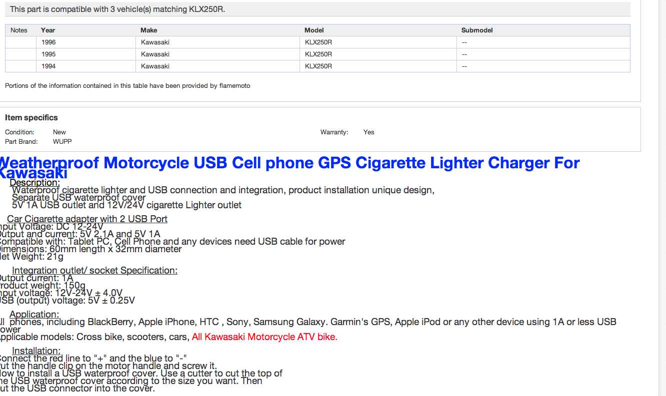

Re: Prise USB étanche
Message par jeanmi » mar. août 26, 2014 3:54 pm
vince34 a écrit :il y a çà aussi :
http://www.ebay.com/itm/Weatherproof-Mo ... 621wt_1362
sauf que c'est juste compatible avec les 250 KLX :?
