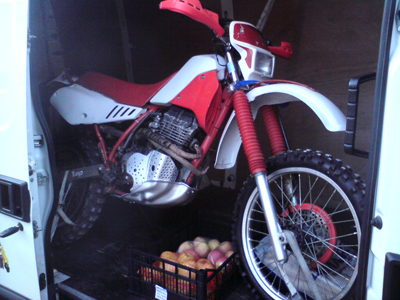

Message par dadapoilu » sam. janv. 31, 2009 7:27 pm
dans le camion
dans le camion

une chose m'intéresse,peux montre le type,marque de sabot moteur sur la tt,il a l'air super
