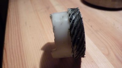

Suite à des pb de compteur, j'ai changé le câble !!! c'est pas ça !!
alors je cherche un systéme d'entrainement sur la roue avant , c'est ça qui doit être naze !
si vous avez ça en réserve ......au fait c'est pour une AT de 1996 !!

par TiTi » dim. janv. 10, 2010 6:56 pm
Déjà nettoie et graisse (modérément) le truc.
Regarde l'état de la pièce en nylon qui peut se changer seule.
Regarde l'état de la bague métallique avec les 2 "oreilles" que tu peux légèrement replier.

Ok ! c'est vrai que j'ai pas encore démonté la roue pour jeter un oeil, mais le petit ergot qui sort ne tourne pas quand je fait tourner la roue ! et je sent que ça accroche pas ! je pense que l'entraineur en nylon dont tu parles est cassé , et si on peut le changer tout seul ça sera mieux, et surtout moins cher !
demain je démonte !
merçi TiTI

Tu a raison Titi c'est bien la piéce en plastoc qui est naze !!

par TiTi » lun. janv. 11, 2010 7:11 pm
Pièce commune aux T@ 600 (double disque), T@ 650 et @T750.
Environ 30 €.
Message
par TiTi » lun. janv. 11, 2010 7:12 pm
Vérifie quand même que tout le reste fonctionne bien.
Ça serait c*n de péter une pièce neuve

par AMBROISE » lun. janv. 11, 2010 7:17 pm
Ce qui m'inquiéte un peu c'est la vis sans fin qui est entrainée par cette piéce, elle a un peu de jeu dans la direction du câble, je pense que c'est normal pour s'adapter à l'engrenage !
cette piéce par contre est metallique ! j'ai pas réussi à bien voir !
qu'en pense tu Titi !

par TiTi » lun. janv. 11, 2010 8:04 pm
La vis sans fin se cale sur la roue nylon, donc pas de problème à mon avis.
Si tu n'as pas bien vu, c'est que c'est crade... bon nettoyage
à fond avant regraissage.
Il faut vérifier de la roue (rondelle à oreilles) jusqu'au compteur.
Et bien sûr faire attention au positionnement au remontage de la roue
